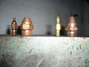

VladaP-Zdravím,pokud vyměníte nahřívací hubici za PB,tak je z několika důvodů nutné vyměnit i řezací trysku.
Nejsem si jistý zda řezací tryska PB a AC je stejná,ale spíše ne(viz.foto).
V pravo je řezací tryska pro soupravu Propan-Butan/kyslík a v levo je pro acetylen/kyslík,myslím si že rozdíl je znatelný.Trysky jsou úplně jiné a jejich velikost,průměr a zpracování i material z kterého jsou vyrobené;takže brát v úvahu variantu,nahřívací hubice PB a řezací tryska AC nejde brát vážně.

Michal01, moje poznámka se týkala mezikruhové řezací a nahřívací trubice. Pokud se podivám do katalogu GCE tak u těchto řezacích hubic jsou stejná objednávková čísla jak pro AC tak i pro PB. To něvěděli i v obchodě se svářecí technikou.
U drážkované řezací hubice je situace jiná. Tam opravdu oba systémy nejdou kombinovat.
Jinak zkoušel jsem i AC řezák s mezikruhovou řezací hubicí na PB až na počáteční problémy se seřízením plamene to fungovalo.
Nyní tam mám už drážkovanou řezací hubici pro PB takovou jaká je na tvé fotce.

VladaP-Zdravím,měl jsem na mysli,že hubice a trysky na obrázku nejdou kombinovat mezi sebou.A s tvého příspěvku jsem pochopil,že to jde.Ale po tvém doplnění už to beru.Takže OK.
Když řežu acetylenem tak používám trysky na levo a když propanem tak trysky na pravo(viz.foto).Nijak s tím neexpedimentuju.Všechno chce svoje a pokud chceš perfektní výsledek tak se toho musíš držet;teda pokud jde o řez na kterém záleží.

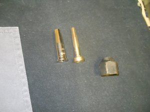

tohle je system Harris, drážky jsou jemnější, plamen je pěkně špičatý - přesný, kdo vyzkoušel oba typy (chotěboř GCE / Harris) potvrdí, že s Harrisem se pracuje nesrovnatelně lépe. Trysky nejsou kompatibilní musí se použít original celý hořák.
