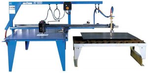

Volakedy som take videl, ale prestali sme to už vyrábat vyzeralo to takto, ono čítalo výkres opticky a rezalo, ale bolo to nepresné a drahé
http://www.svarforum.cz/forum/uploads/thumbs/107_novitome.jpg
