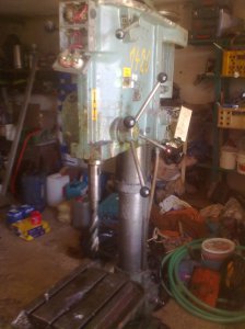

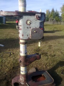

Zdravim vospolok, kupil som si teraz stojanovu vrtacku VS 32 ( tu ,,tazku kravu,, :-D )  a chcel by som ju trosku renovovat.
Ma niekto nejake skusenosti s opravami, alebo naco by som si mal dat pozor? VDAKA
http://www.svarforum.cz/forum/uploads/thumbs/3672_04092013582.jpg

bourac je tusim vyuceny ako opravar strojov a zariadeni...myslim ze to tu niekde uz spominal ze take veci opravoval/repasoval

pavol.sk napsal(a):
dufam ze sa ozve, ona ide v pohode, len ju chcem opravit akos a hovori ,, do srobika,,

Jestli chodí vše jak má, netečou simerinky, tak je zbytečné do toho šahat. Někdy bývá u těchto strojů problém s posuvem, ale k seřízení slouží šroubek pod pákou řazení posuvu, takže většinou stači si pohrát s tím...

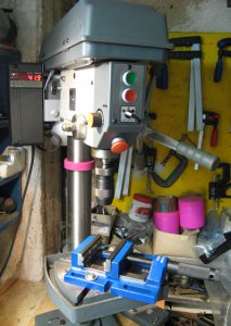

Opti B 23 Pro - mám doma.
No zčásti platí co zde bylo zmíněno, zčásti ne - jako ve všech věcech v životě, záleží na tom, co člověk od věci požaduje a očekává za danou cenu. Bude to přesně jako s tou pásovou pilou co máš od nich již doma - jsou to holt číňani.
V úvodu bych si dovolil všechny tyto vrtačky přerozdělit na vrtačky "strojní" a vrtačky "hobby". Strojní jsou všechny ty starší uvedené výše, bez problémů vrtající a stružící přesné toleranční otvory do v podstatě jakéhokoliv materiálu a hobby pak všechny ostatní v cenách tak dejme tomu pod 80 000. Rozdíl mimo cenu je jenom bižuterie.
Takže pokud nevyvrtáváš přesné otvory na tolerance do masivních bloků oceli, nejedeš sériovku, setinové otvory pro ložiska apod., pak ti na běžnou záměčničinu, práce v dílně a kolem domu bude tento stroj sloužit opravdu velmi dobře - na jekly a pásovinu je to určitě naprosto bezproblémová volba. Osobně vrtačku používám hlavně na rozmanité zámečnické práce v dílně.
Měl jsem možnost koupit, a podotýkám, že velmi výhodně, i některé z výše uvedených starších typů, nicméně přesto jsem se rozhodl pro tento stroj a po letech používání zase nějak moc nelituju, roli při výběru sehrály samozřejmě také manipulační a konstrukční důvody, univerzálnost použití atd. Rozhodně má ovšem i tato vrtačka svoje tzv. "mouchy".
Základem práce je bezesporu kvalitní svěrák a samozřejmě sklíčidlo - obojí mám Röhm, takže bez problémů.
Při vrtání od průměru cca 20 mm a výše už jsou znát konstrukční slabiny stroje, pokud se nepracuje na produktivitu a používá se cit tak to i přesto jde. Větší otvory je zajisté dobré vrtat postupně, morse vrtáky jsou samozřejmostí a pokud jsou starší a kratší pak je to úplně v pohodě. Určitě je u těchto průměrů podmínkou mít je kvalitně naostřené, poněvadž jak to začně někde šmajdat, tak se vrtačka může zbláznit.
Vrtačku mám doplněnou o regulaci otáček pomocí frekv. měniče, což je velmi pohodlné a odpadá tak, při běžném vrtání, zdržování s přehazováním řemenů, dále je přidán "central stop" pokud by se něco kouslo.
Wehrner
http://www.svarforum.cz/forum/uploads/thumbs/67_opti_b23_.jpg

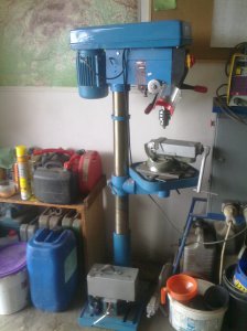

este ked tam mas frekv. menic tak to je uplne super, ja mam tiez este jednu taku podobnu , ale ked som s nou chcel vrtat otvory okolo 25 a vyssie, uz to bolo trapenie
http://www.svarforum.cz/forum/uploads/thumbs/3672_02092013580.jpg

Dobre si kupil,ja mam podobnu: VS20. Vrta to nadherne. Tu mas podrobnu techn.dokumentaciu: http://www.tumlikovo.cz/download/

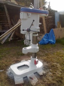

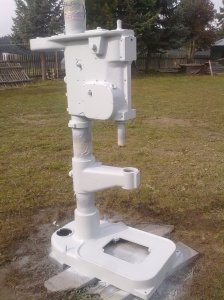

tak uz sa to trosku rysuje, taky spric som nenasiel tak som pouzil body 950, ma to teraz taku liatinovu strukturu, potom striekaci tmel, opät tmel, zakladna farba, 2 x polyuretanova  farba, vsetko striekane
http://svarforum.cz/forum/uploads/thumbs/3672_03102013620.jpg
http://www.svarforum.cz/forum/uploads/thumbs/3672_05102013630.jpg
http://www.svarforum.cz/forum/uploads/thumbs/3672_08102013651.jpg
http://www.svarforum.cz/forum/uploads/thumbs/3672_08102013661.jpg
samozrejme vsetko dokladne vybrusene (to bol ale mazec) a odmastene,komplet po vymene lozisk, s vretenom som nerobil nic, nechcel som ho ani rovnat pod lisom lebo som sa bal ze praskne,myslim ze ten nejaky vykyv je v norme, no takze tak, este mams  nou vela prace, elektrika atd atd
