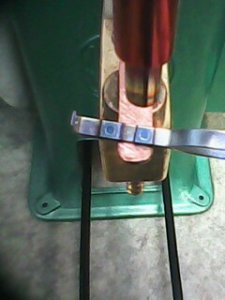

Dobrý den. Dneska jsem vyráběl funkční vzorek clony pro výbojky pouličních lamp a napadlo mne udělat při bodování dílů držáků momentku ./síla bodovaných plechů  0,8mm a šířka pásků 5mm /
http://www.svarforum.cz/forum/uploads/thumbs/303_img0137a.jpg
