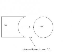

Zvarali sme s kamaratom  regal do dielni z lešenarskych rúr a šlo to normalne v pohode.
Elektrody 2,5mm a prúd kolo 80A.
Najlepši spôsob ako napojiť rury kolmo na seba je  vybrusiť flexou  na jednej rure U-čko na konci a tu potom  priložiť k druhej a privariť.
Nemusi to byť nejak extra ukážkovo zabrusene.
Pripadne štrbiny pri nedokonalom zabruseni aj tak zaleje zvar.

díky za radu. Takle nějak jsem to zamýšlel jen jsem si říkal že asi padne dost brusných kotoučů a času.... Ještě řeším jak při situaci, když by jsem potřeboval trubky křížit. Jestli svařit jen rádiusy k sobě, nebo zda v místě křížení trubku rozříznout a oba řezy zaoblit jak řikáš a přivařit každou z jedné strany trubky do kříže.

No ja by som v mieste kríženia tu ruru rozrezal , zabrusil a privaril by som to.
Ale je to len na tebe , aky sa ti bude zdať najlepši postup.
