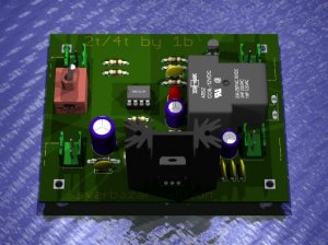

#9 22-02-2010 17:04:18
1b
Příspěvky: 513
Re: 2T/4T
http://www.svarforum.cz/forum/uploads/thumbs/731_2t_4t00.jpg
Není to zatím ještě finální návrh
Editoval 1b (22-02-2010 17:05:09)
#10 22-02-2010 20:03:46
Bohouš
Registrovaný: 15-06-2007
Příspěvky: 325
Re: 2T/4T
Hezký návrh. Že by kombinace Eagle 3D a Povray? big_smile Omlouvám se za drobný off topic tongue

#12 22-02-2010 21:55:49
1b
Příspěvky: 513
Re: 2T/4T
Bohouši, trefa do černýho  wink
Přesto bych si dovolil nechat nějaký eso v rukávu, schéma je prakticky hotový a zbývá dodělat spoje a odzkoušet na kontaktním poli, pokusím se co nejdříve...
Pokud by se našel nějaký dobrodinec schopen vyrobit pár kusů dps v eagle 5.7.0 a poslat po čr, projektu by to prospělo

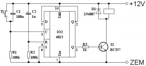

Postavil som 2T/4T podla tejto schemi:
http://www.svarforum.cz/forum/uploads/thumbs/1269_image003.gif
vysledok je tu
http://www.svarforum.cz/forum/viewtopic … 915#p14915
MIG/MAG- FRO Saldatura Practic 254
MMA- Uta 200 I
#19 28-02-2010 20:40:10
1b
Příspěvky: 513
Re: 2T/4T
A funguje to? roll
#20 28-02-2010 20:51:08
mato3
Registrovaný: 25-07-2009
Příspěvky: 227
Re: 2T/4T
Jasne ze funguje
