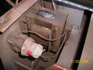

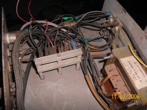

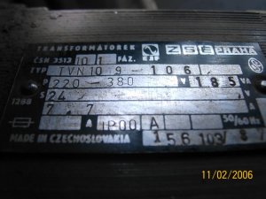

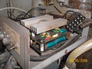

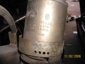

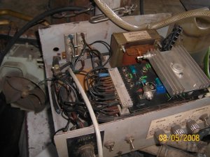

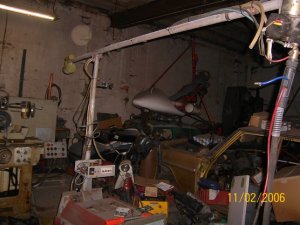

http://www.svarforum.cz/forum/uploads/thumbs/1508_100_0878.jpg
Tak tohle je ten motůrek,
http://www.svarforum.cz/forum/uploads/thumbs/1508_100_0882.jpg
http://www.svarforum.cz/forum/uploads/thumbs/1508_100_0881.jpg
tohle je trafo,
http://www.svarforum.cz/forum/uploads/thumbs/1508_100_0885.jpg
tohle je tlumivka,nevim,jestli tam bude ještě třeba při případné přestavbě,
http://www.svarforum.cz/forum/uploads/thumbs/1508_100_0883.jpg
a takhle vipadá ta obluda, omlouvám se za ten bordel:-)
Ventil na plyn je na 24V. Jediné co nevím - co je ten tachogenerátor a kde ho mám hledat?
Vím,že když strčim mašinu do zdi,tak je trafo na 24V pod proudem a při zmáčknutí tlačítka na hořáku se rozjede drát,ale není pod proudem. Pod proudem je až po zapnutí mašiny hlavním vypínačem. Jaká řídící elektronika se na to podle vás hodí?Případně kolik by mně to stálo? Podotýkám, že sem byl maximálně spokojen s rozsahem nastavení svařovacího proudu,takže varianta jiné svářečky nepřichází v úvahu:-)

No pěkný :-)
Ten celej podavač vypadá jako domo-robo, je to tak?
Nepochybuju o tom, že svařovací vlastnosti zdroje a stabilita oblouku jsou výborné, pokud vím, u ks350 byla pro verzi mig odbočka na tlumivce.
Napájení vypadá už podle vzoru moderních strojů, tedy 24v ac, ventil i motor taky 24v, takže pokud z motoru vedou 2 dráty, tak bude kompatibilní s novou deskou a měla by tam jít bez problému namontovat.
Pokud je svař. zdroj pořád pod proudem a nevypíná se z podavače, stačí vám 24v z napájecího trafa do desky (2 dráty), propojit ventil, motor a spínač a mělo by to fachat :-D
